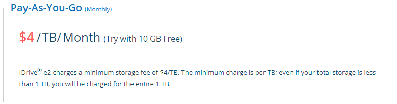

Bom dia a todos e um feliz natal, pessoal o Idrive é compativel com jetbackup qual o valor que costumam pagar mensal e qual plano la usar, pergunto poi tem planos até 5 computadores e plano busines.
Sim, precisa adicionar o destino do tipo S3, configurarcomo custom e entrar com as informações, eles cobram U$4.00 por TB.
1 hora atrás, diasbrasil disse:
Não é o iDrive comum, é o iDrive e2 (S3) https://www.idrive.com/object-storage-e2/
Eu só uso ele para alguns clientes muito específicos e para uso pessoal também, pago $120/ano por 10TB (peguei uma promoção ano passado) mas eles tem planos mensais onde é cobrado pelo consumo.
Eu tenho curtido muito, não há muitas regiões para os servidores mas como 99% dos meus clientes estão nos EUA ou Canada então tem sido bom!!
