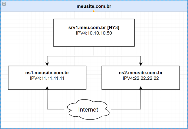

Recentemente contratei 3 vps na digitaloceam para migrar meus sites e estou com algumas dúvidas sobre como configurar corretamente os registros.
Criei um vps para NS1, um vps para NS2 e outro para o WHM/Cpanel, conforme o desenho anexado.

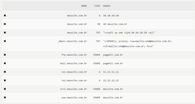

Dentro do WHM eu criei uma conta meusite.com.br e no registro.br eu configurei desta forma:

Eu tentei colocar apenas o dns1 e ns2 com IPs no registro.br mas ele não deixa.

A ideia de ter mais de 1 VPS para hospedar os mesmos sites, é apenas quando tu tens uma aplicação em CLUSTER, sincronizada e aplicada para evitar downtimes. Se tiver tudo no mesmo data center e região só estará tocando dinheiro fora.
Neste caso, minha recomendação é ter apenas 1 VPS e instalar o cpanel nele, após isto basta configurar os DNS no registro BR (Utilize o cPanel mesmo com BINDDNS para gerir os DNS, é o mais comum hoje em dia). Lembre-se de ter 2 IPs na mesma VPS, pois o registro BR exige.
No outro caso, tu terias que ter uma aplicação por trás, que faria a comunicação dos dados entre os servidores e sincronizar os dados. 2 VPS é o suficiente, um terceiro não é necessário (A não ser que queira fazer 3 clusters).
Minha recomendação, se é iniciante pega 1 vps e configure normalmente, e faça um backup externo programado. É bem difícil lhe ajudar apenas por cima sem saber o que esta rodando em cada servidor

A boa prática é que sejam dois IPs para DNS em servidores diferentes e não no mesmo. Melhor ainda se em localidades distantes.
Certo,  @Rubens Kuhl?

Exato. Este é o tipo de coisa que não adianta só atender a um requisito formal do Registro.br, quem não tem boa disponibilidade de DNS fatalmente prestará um serviço ruim para seus clientes... e isso passa por estruturas com baixo número de modos comuns de falha.

É neste ponto que volta minha dúvida sobre o registro.br... eu não tenho estas entradas configuradas na DO.
Tenho elas no registro.br, aquelas do print.
