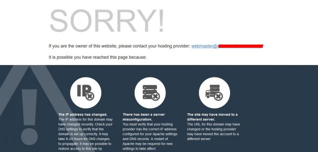

Seguinte pessoal criei uma conta no whm para um cliente e até ai tudo bem, porem quando o cliente atualizou o DNS apresentou os seguintes erros.
Como solucionar esse problema?
Eu já passei por esse problema e no caso tina a ver com a propagação do DNS ou configuração errada no registrante.
Tente acessar e pingar no site usando www e sem o www. Veja se vai pingar em IPs diferentes e se em algum desses casos os site carregar.

Faz 2 dias que foi atualizado o dns, já propagou a tempos.
1 hora atrás, BSHosting disse:
1° - Verifique se as DNS que o domínio está apontando são as mesmas que estão no Cpanel
2° - Apague seu cache.
3° - Verifique em https://www.whatsmydns.net/ qual ip está apontando.
Esta tudo certo, todos as entradas apontando para o ip do meu servidor, tudo certinho não sei por que deu erro...

com ping todos os ips estão apontados corretamente. não pode ser problema no servidor pois ontem contrataram o mesmo plano de hospedagem, o outro domínio já esta propagado e funcionando corretamente.
Como falei esse problema vai ser no registrante ou local onde seu cliente gerencia o DNS dele. Não creio que seja problemas com o seu servidor.

Que chato isso cara! mas realmente você não tem o que fazer, eu passei por isso 4 vezes. E por coincidência os registrantes dos domínio sempre eram a Godaddy e a UOL.
Por alguma razão parece que deve ficar algum tipo de cache sei lá nos registrantes e quando essa tela do cpanel aparece é por que está apontando para o servidor onde o cliente tinha a conta, e como ela não deve mais existir, então aparece a tela padrão do cPanel. Essa tela nem é o seu servidor que está exibindo.
Comigo sempre alternava quando usava ou não o www antes do domínio. Quando usava aparecia essa tela pois estava indo para o servidor onde o cliente não tinha mais a conta. Quando não usava www o site abria normalmente pois era carregado no meu servidor. Por isso que dá esse erro "www A record" pois está procurando no servidor antigo e não no seu.

Chato é, porem não podemos fazer nada, tentei resolver isso o dia inteiro, mesmo não sendo da minha alçada. A proposito o registrante dele é UOL, já até tive problemas com UOL mas nunca desse tipo...
