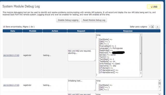

Conforme portuguesehowto, segui esses passos aí, mas aparece assim conforme figura
post-15748-0-44291100-1381943746_thumb.j
detalhe que já conferi e revisei os files todos :(
Se ainda está gerando novas entradas de "Testing" é porque o Unity Testing está ligado. Se elas são de quando estava ligado, zere o log e seja feliz... ;-)

Rubensk, o unity Testing meu está em branco, onde configuro ele para desativa-lo se não é assim?
Estou me sentindo um inútil rsrs
A procura da felicidade, filmaço isso rsrsrs
Em "Normal" ele está desligado. Qualquer outra opção como "Case 1", "Case 2" etc. ele está ligado.
Perfeito isso, por isso que quando estou no modo normal, ele não retorna no modulo log nenhum resultado, somente em case 1 que é unity testing
estou usando o devel e versão 5.2.8, será que pode ser isso?
Ele só vai retornar algo no log se houver uma transação para se tentar... tentou registrar um domínio .br ?
