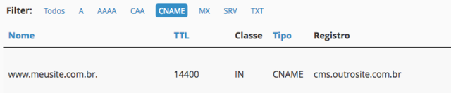

Estou com uma questão que me parecia simples mas esta me tomando um pouco de tempo.
Sempre apontei um domínio principal para um subdomínio sem problemas.
Ex: www.meusite.com.br -> CNAME -> cms.outrosite.com.br
Sendo assim que acesso o www.meusite.com.br e carrego o conteúdo de cms.outrosite.com.b, certo ?
Bom, com o meu novo VPS Cpanel isto não esta funcionando mais. Ambos os domínios estão no mesmo servidor.
Fiz a configuração pelo Zone editor do cpanel:
Não sei onde estou errando.
  • Author
3 minutos atrás, Jefferson disse:
Isso fará apenas com que o site aponte para o mesmo IP do subdomínio.
Oi Jefferson... Pois então.. funcionava bem antes pois cada um estava em um servidor,  cada um com seu IP.
Tem como fazer isso sendo mesmo IP ? Existe alguma saída ?
8 minutos atrás, ricardolucas disse:
Correto, isso funcionava por serem IPs diferentes. Você pode configurar dois domínios com conteúdos iguais na mesma hospedagem:

Entendi.. um complementar. Mas nesta caso eu não consigo manter as contas de hospedagem.
Seria uma opção mudar no vhost.. manter as 2 hospedagens mas fazer alguma configuração no httpd.conf ?
2 minutos atrás, ricardolucas disse:
Seriam domínios estacionados. Corrigi o tutorial a alguns minutos.
https://cpd.ddrhost.com.br/knowledgebase/311/Como-criar-um-Alias-Dominio-estacionado-de-dominio-no-cPanel.html

Boa tarde. Obrigado pelo ajuda até aqui @Jefferson
Tentei o estacionário como você disse mas não deu certo pois o domínio já existe. É uma conta dentro do cpanel.
Tanto o domínio do cms quanto a conta do cliente estão do mesmo servidor. Se eu remover a conta cpanel e criar o estacionário funciona bem, mas ai o cliente fica sem o cpanel.
Tentei também editar o /var/cpanel/userdata/USER/dominio.com.br e depois rodar um rebuildhttpdconf.
Ontem deu certo, mas como você disse antes, o cpanel atualiza e descamba tudo.
Acho que a unica solução é tirar o CMS deste servidor e colocar em outro, com outro IP e ai voltar apontar via cname mesmo.
Se tiver alguma outra dica pra me direcionar eu fico grato.

Ou apenas adiciona um IP dedicado na hospedagem, assim o apontamento por IP funcionará da mesma forma.
