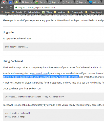

Tbm me interessei pelo assunto e fui verificar...
Na página de instalação fala que é gratuito... Veja:
Para criar a licença é só criar seu login...
Vou instalar esse cachewall e testar no lugar do Engintron
