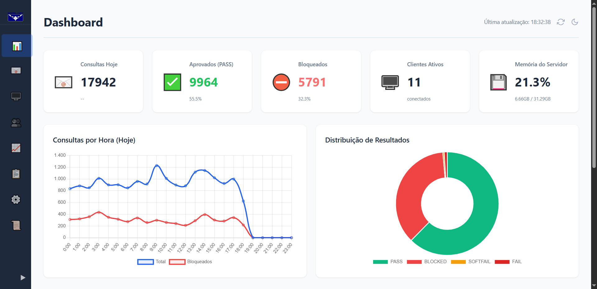

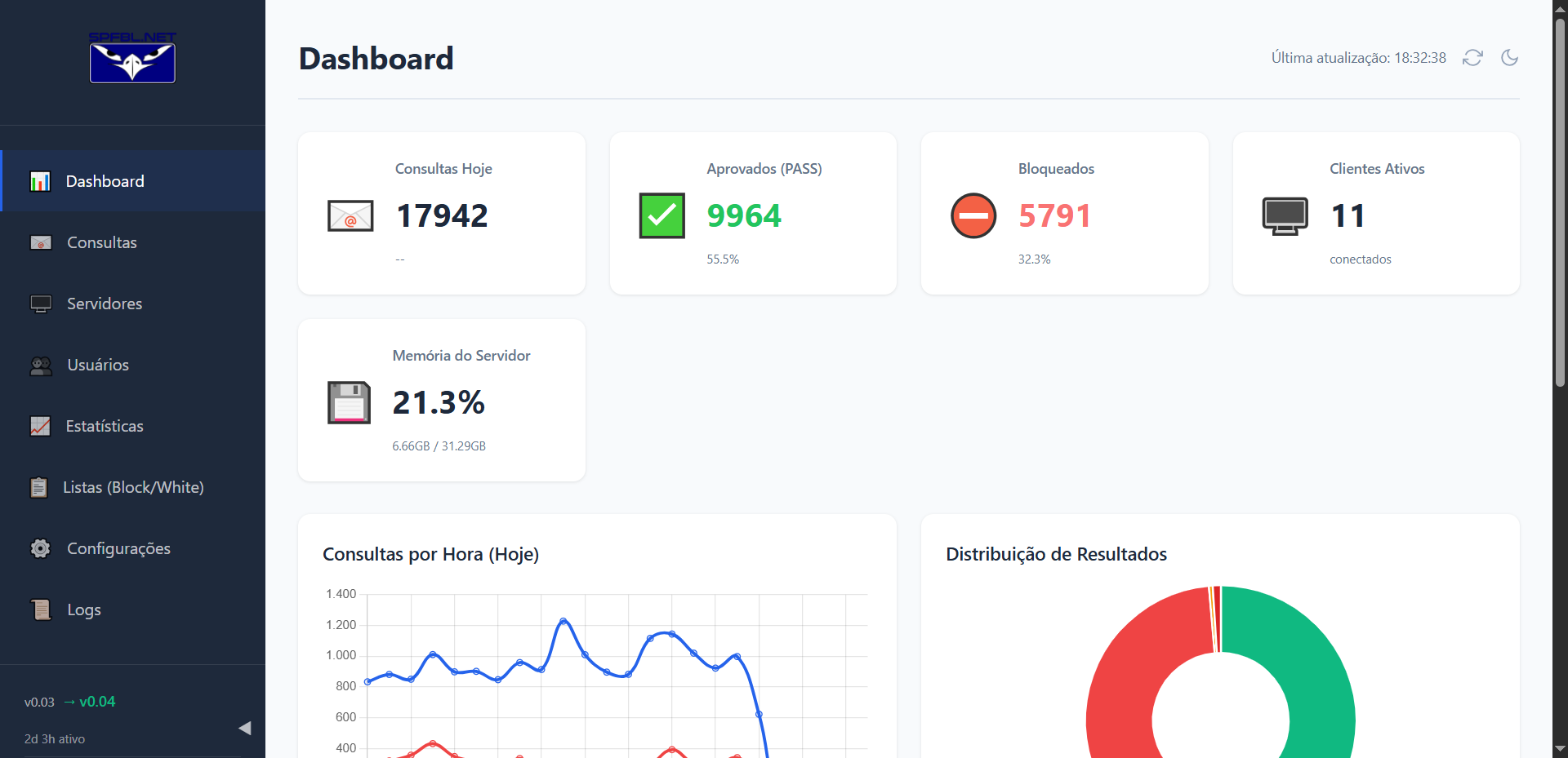

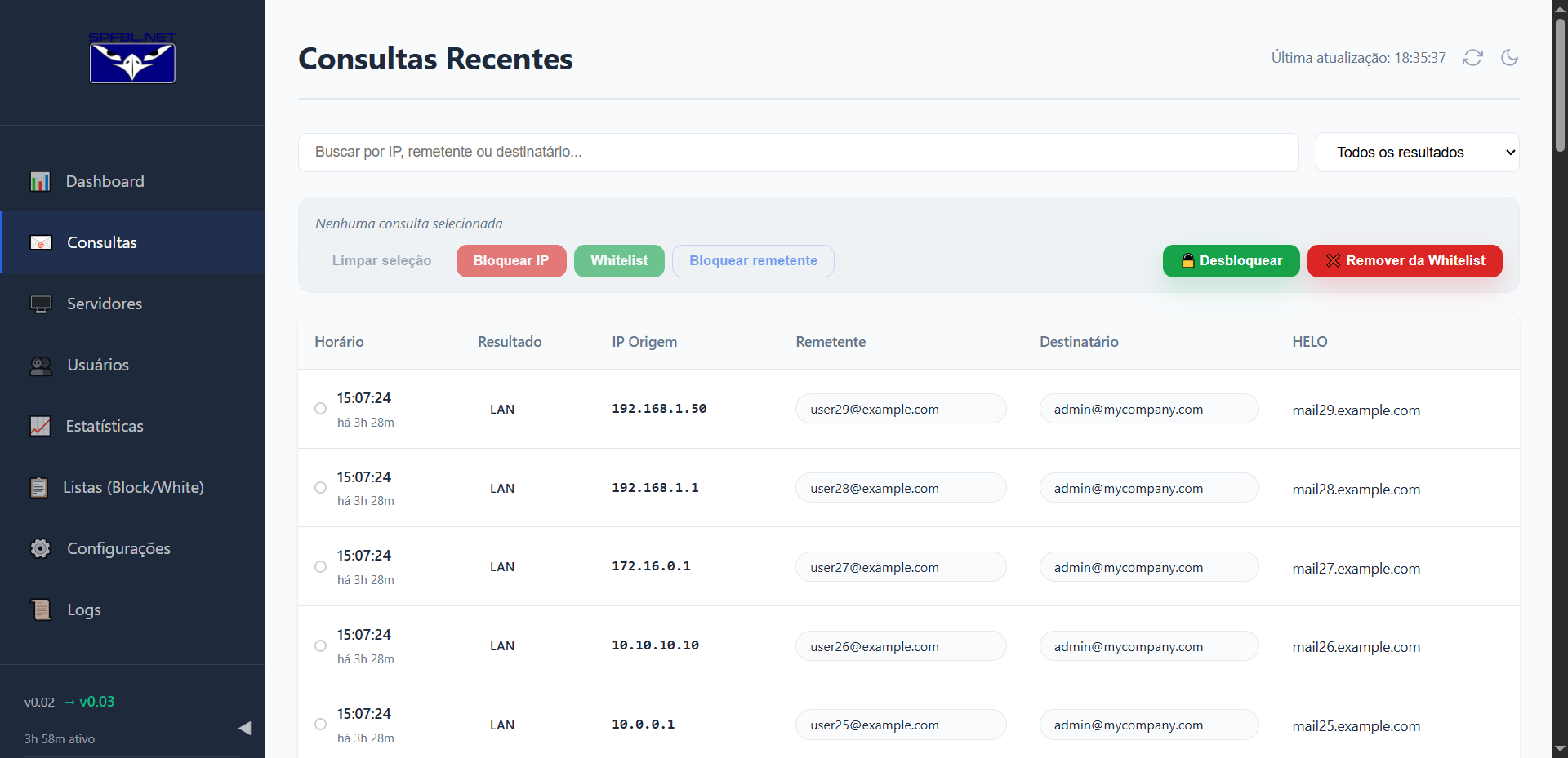

@Leo Amarante se decidir testar o script que criei vai conseguir usar o painel antigo e o novo (é o spfbl orignal + um plus hehehe)
Hoje dei uma refinada em alguns detalhes e corrigi um pouco do layout para acessar em tablet também.

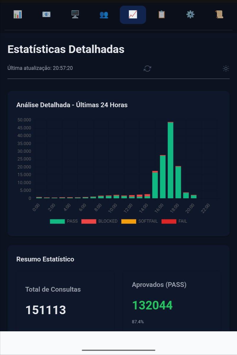

Fui olhar o painel ontem e me deparei com esse gráfico apontando picos de recebimento por hora de quase 50k emails
Vou tentar analisar os logs e ver se é possível criar algum tipo de filtro baseado em velocidade de envio desses email, pois certamente essa quantidade de emails tem relação com esses spams que estão enviando na base das centenas por minuto para um unico destinatário...

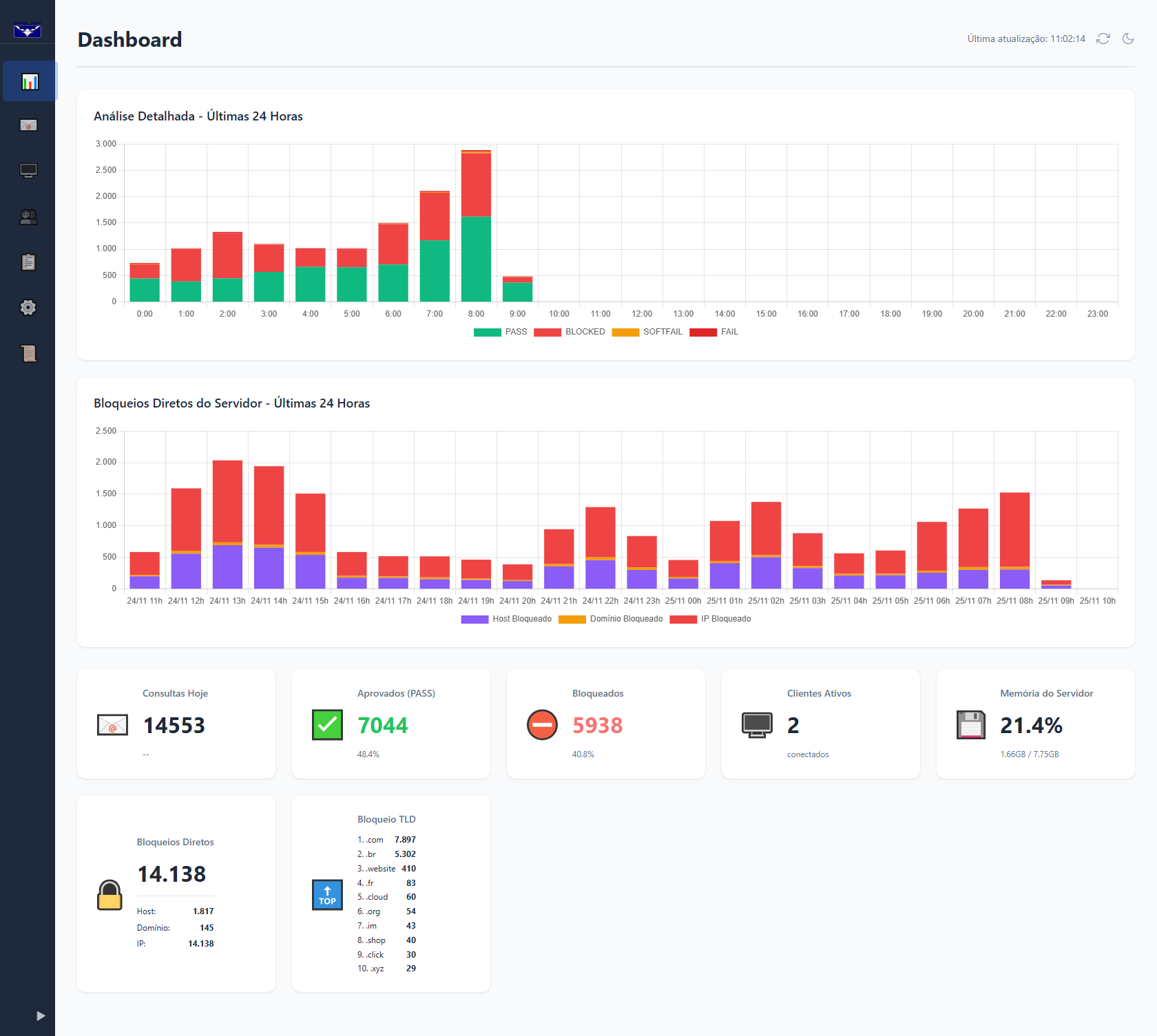

Estou trabalhando em uma mudança nos gráficos e exibindo algumas informações que achei mais relevante com esse pico de recebimento de emails que ocorreu ontem.
Removi os gráficos que tinham na dashboard e coloquei os da estatística e adicionei mais informações.
