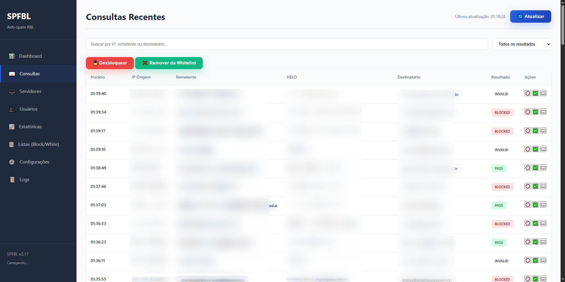

Script de Instalação do SPFBL com uma nova dashboard
Pessoal,
Confesso que não tive condições de realizar muitos testes (principalmente de envio de email), pois estou trabalhando nesse projeto em um servidor vps sem acesso publico...
lancei a versão 0.01 para quem tiver interesse em testar:
GitHub
GitHub - chuvadenovembro/nova-dashboard-para-spfbl: Scrip...
Script que instala o spfbl de forma mais simples e adiciona uma nova dashboard no painel administrativo - chuvadenovembro/nova-dashboard-para-spfbl
Seguem fotinhas para quem tiver curiosidade em ver, no github tem mais informações

Em 17/11/2025 em 22:57, chuvadenovembro disse:
Pessoal,
Estou enviando prints de uma nova dashboard que estou fazendo para ser instalado junto com o script que estou criando para instalação do spfbl com integração com directadmin.
No momento estou conseguindo instalar o spfbl executando um único script em um novo servidor com ubuntu 22
Esse script terá variáveis que devem ser preenchidas (email de acesso, email do admin do servidor directadmin e senha basicamente)
Depois disso, basta executar um comando no servidor directadmin que a integração estará pronta e funcionando.
A conclusão deve demorar porque estou utilizando o claude code e codex no desenvolvimento e já atingi o limite semanal.

Adicionei mais funcionalidades (mas ainda estou mexendo no layout):
