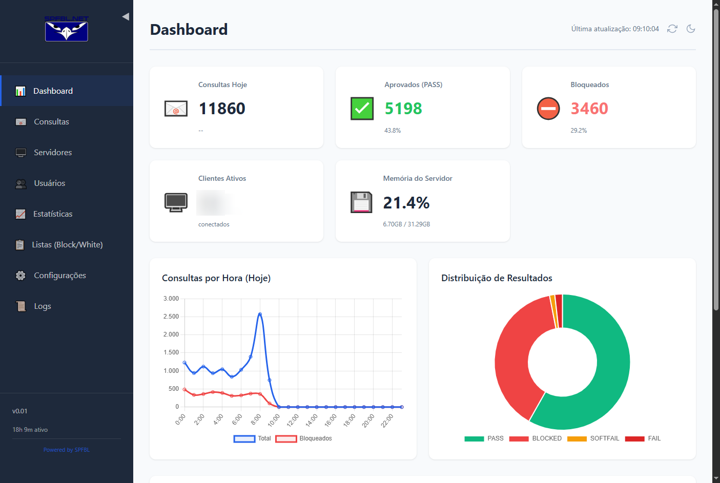

Script de Instalação do SPFBL com uma nova dashboard
Em 19/11/2025 em 16:39, brunoalves disse:
mas no caso voce configurou o SPFBL+KF ou somente o SPFBL?
Somente o SPFBL, ignore a parte de instalação do KF caso deseja usar o SPFBL com cPanel ou DirectAdmin.
Editei o topico, atualizei com link do github e novas fotos
