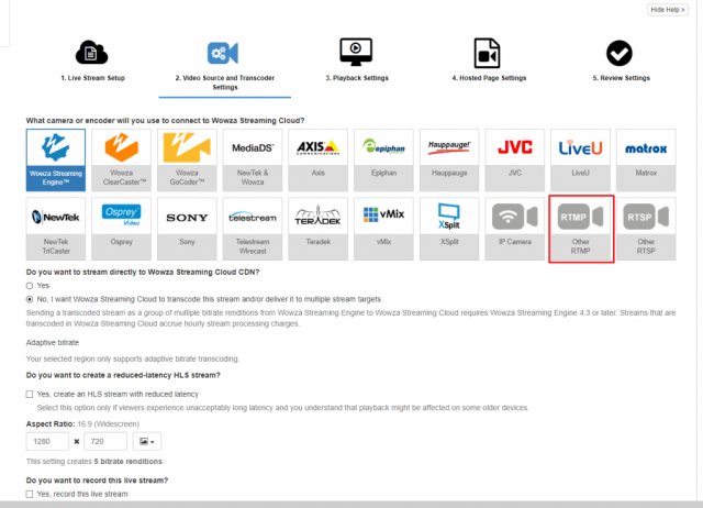

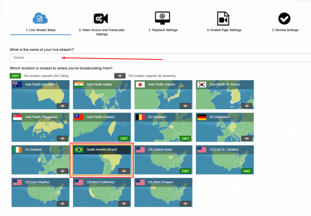

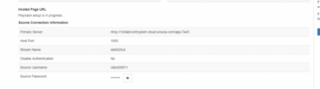

image.thumb.png.edd53561cbf37d0b1ae4771306c74933.pngimage.thumb.png.cc0894225d330465d20be68d4c651275.png
Nas próximas etapas eu não mexo em nada só se você quiser deixar sem autenticação  alterar logo essas coisas básicas
Ai logo abaixo terá os dados:
Para o ponto de relay do wowza que vai receptar pode ser em saída m3u8 mesmo nos wowza mais atuais ja dão suporte a este tipo de relay .
