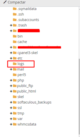

Já tentou verificar na pasta logs?
4 horas atrás, Joel Emanoel disse:

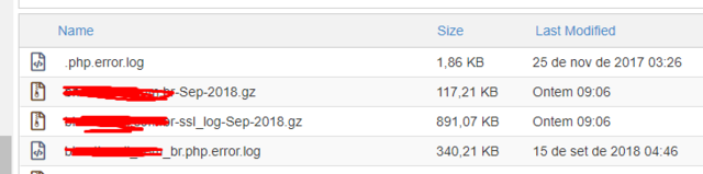

Sim, lá tem todos esses arquivos, só que o error_log possui informações mais detalhadas, e não sei porque este servidor em questão não cria.
Esses são os arquivos erros_log, só olhar lá que terá o seu error_log. Aparentemente o cPanel não está gerando mais na própria pasta e sim só direto nessa pasta que te mostrei

3 horas atrás, Joel Emanoel disse:
Deve ser isso entao.
