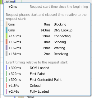

Como diminuir o tempo de dns lookup ?
5a98a6d5aa250_Screenshot2018-03-01at22_14_13.png.fa2f7d51f3a4dc608831422078f8cefa.png
Vejo essa métrica no GTMetrix e penso que poderia ser um tempo menor. Quais dicas vocês me dão para diminuir esse tempo ?

Talvez eu não tenha explicado direito a minha situação, vamos lá se vocês conseguem me ajudar. Os meus clientes associam os seus domínios ao meu servidor usando registros NS1 e NS2:
ns1.example.com >>> xxx.xxx.xxx.xxx
ns2.example.com >>> xxx.xxx.xxx.xxx
Até aí não é novidade pois pois praticamente todos usam mais ou menos esse padrão. Porém quando eu testo o domínio de um cliente via GTMetrix ou Web Page Test eu reparo nesse DNS lookup alto quando não devia acontecer levando em consideração que utilizo servidores no Brasil e estou utilizando o Cloudflare (apenas) para gerenciar o meu DNS.
Alguma opinião/sugestáo sobre isso ?
