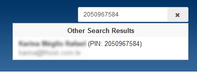

Fala galera tudo bem? pela falta de tempo do @Joel Emanoel estou eu aqui fazendo o post para ele sobre um hook novo para WHMCS, este hook servirá para melhor localização do cliente via PIN (uma sequência de números), onde você pode estar adicionando o pin nos templates de e-mail para ser enviado aos clientes, o mesmo estará disponível na área do cliente e no perfil do cliente na administração.
Isto deverá facilitar muito atendimentos por e-mail no qual somente informando o PIN já é possível localizar o cliente pelo search do whmcs(administração).

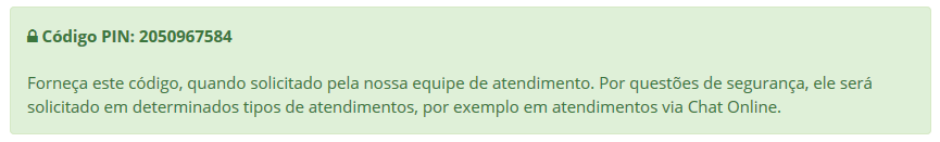

Fiz uma pequena alteração para o meu uso, porque alguns clientes ao verem escrito PIN: 00000 não saberão do que se trata e outros até poderão abrir tickets, apenas para saber o que é (sim, acontece), então já prefiro deixar algum tipo de informação, da utilidade do código PIN, como no exemplo da imagem (É apenas um exemplo).
Não coloquei o código alterado aqui para não atrapalhar o seu Post e porque é algo relativamente simples de inserir/alterar, mas se autorizar, insiro aqui ou lhe envio.
Claro, poste a linha que alterou assim outros poderiam fazer o mesmo.

1 minuto atrás, LucianoZ disse:
Enviado de meu MotoG3 usando Tapatalk
1. Código completo do arquivo pin.php já com a modificação:

2. Linha alterada: 27
- Linha Original
	return "<div class='alert alert-success'><strong>PIN: ".montar_pin($_SESSION["uid"])."</strong></div>";
- Linha Modificada
	return "<div class='alert alert-success'><i class=\"fa fa-lock\"></i> <strong>C&Oacute;DIGO PIN: ".montar_pin($_SESSION["uid"])."</strong></strong></br></br>Forne&ccedil;a este c&oacute;digo, quando solicitado pela nossa equipe de atendimento. Por quest&otilde;es de seguran&ccedil;a, ele ser&aacute; solicitado em determinados tipos de atendimentos, por exemplo em atendimentos via Chat Online.</div>";

2 minutos atrás, LeandroSA disse:
Parabéns @LucianoZ
O meu Só não funcionou a pesquisa do PIN no painel de administração!
Aqui funcionou sem problema (WHMCS - Versão 7.1.2)
