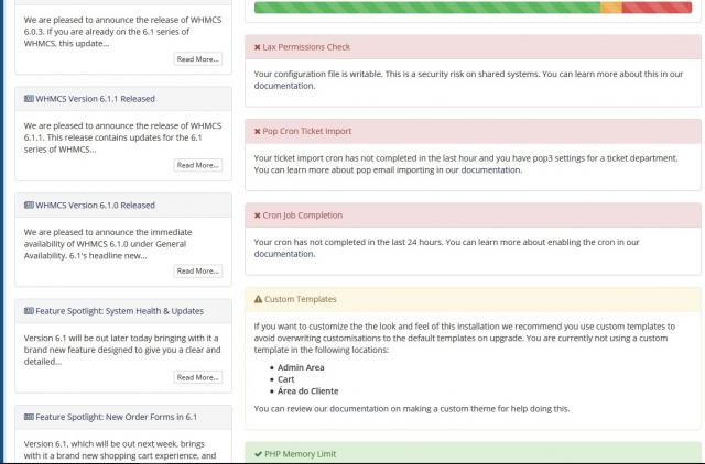

RevendaHost Postado Outubro 28, 2015 Postado Outubro 28, 2015 Boa tarde amigos Estou com as seguintes mensagens no meu whmcs conforme imagem. Dentre elas a única que sei o motivo é a que fala que o cron não foi executado a mais de 24hrs. Vejam bem eu segui a orientação na documentação do whmcs que fala para colocar a pasta cron fora da public_html, e fazer o devido apontamento para o novo local no arquivo configuration.php. Essa alteração foi feita corretamente, e as linhas das tarefas cron também foram modificadas no cPanel, mas o cron parou de ser executado. As demais eu nem faço ideia de como corrigir. 0 Citar Gerenciamento e otimização de servidores: Centos, Debian, Ubuntu, AlmaLinux, Cpanel e VestaCP. Cloud otimizado e otimização para: Wordpress. Virtualização: Implementação e gerenciamento Virtualizor, Proxmox, Openstack e VMware.

RevendaHost Postado Outubro 28, 2015 Autor Postado Outubro 28, 2015 @Thiago Sabaia Pior que no meu caso o Cron não rodou mesmo! Antes ele estava rodando normalmente, mas ai entrei nessa tela do "checklist" e um dos alertas era em relação a localização da pasta cron, e segundo a documentação oficial, é aconselhado colocar essa pasta em outro local(assim com a downloads, attachment e templates_c). Então fiz tudo correto, movi a pasta cron para outro local, apontei no configuration.php, o whmcs reconheceu e aceitou de boa, só que o cron parou de rodar. Tentei executar a linha na mão para rodar e também não funcionou. Creio que isso porquê a pasta cron está fora da public_html e assim o sistema não consegue executar o cron.php, agora sendo assim então por quê eles falam pra mover para fora do diretório visível(public_html)? Vai saber! Agora os outro alertas, o que fala que o arquivo de configuração tem permissão de escrita eu não entendi nada e esse tal de "pop cron ticket" não faço a mínima ideia do que seja. E procurar na documentação oficial é perda de tempo, pois eles não explicam nada em detalhes. 0 Citar Gerenciamento e otimização de servidores: Centos, Debian, Ubuntu, AlmaLinux, Cpanel e VestaCP. Cloud otimizado e otimização para: Wordpress. Virtualização: Implementação e gerenciamento Virtualizor, Proxmox, Openstack e VMware.

RevendaHost Postado Outubro 29, 2015 Autor Postado Outubro 29, 2015 (editado) Então amigos, atualizando as informações sobre os fatos que mencionei segue: 1- Como falei o Cron sempre funcionou, ele parou de funcionar quando segui as recomendações da própria whmcs, então não tem nenhum problema com o servidor. Só que consegui resolver e agora está funcionando 100%. O problema era que além de enviar a pasta cron para fora da public_html, eu não percebi que precisava acessar um arquivo chamado config.php, dentro da própria pasta cron e descomentar a linha com o caminho da instalação do whmcs e inserir o caminho correto, ou seja, o cron não funcionou por um erro/desatenção minha. Resumindo: Para proteger a pasta Cron, basta acessar o arquivo /cron/config.php, informar o caminho da instalação do whmcs, enviar a pasta cron para fora da public_html e informar o novo caminho da pasta cron no arquivo configuration.php. Após isso basta alterar a linha das tarefas cron no cPanel. 2- O alerta "Lex Permissions Check" eu alterei a permissão do configuration.php para 444. Agora quanto ao "Pop Cron Ticket Import", ainda não resolvi e não encontrei nada detalhado na documentação oficial. Editado Outubro 29, 2015 por RevendaHost 0 Citar Gerenciamento e otimização de servidores: Centos, Debian, Ubuntu, AlmaLinux, Cpanel e VestaCP. Cloud otimizado e otimização para: Wordpress. Virtualização: Implementação e gerenciamento Virtualizor, Proxmox, Openstack e VMware.
