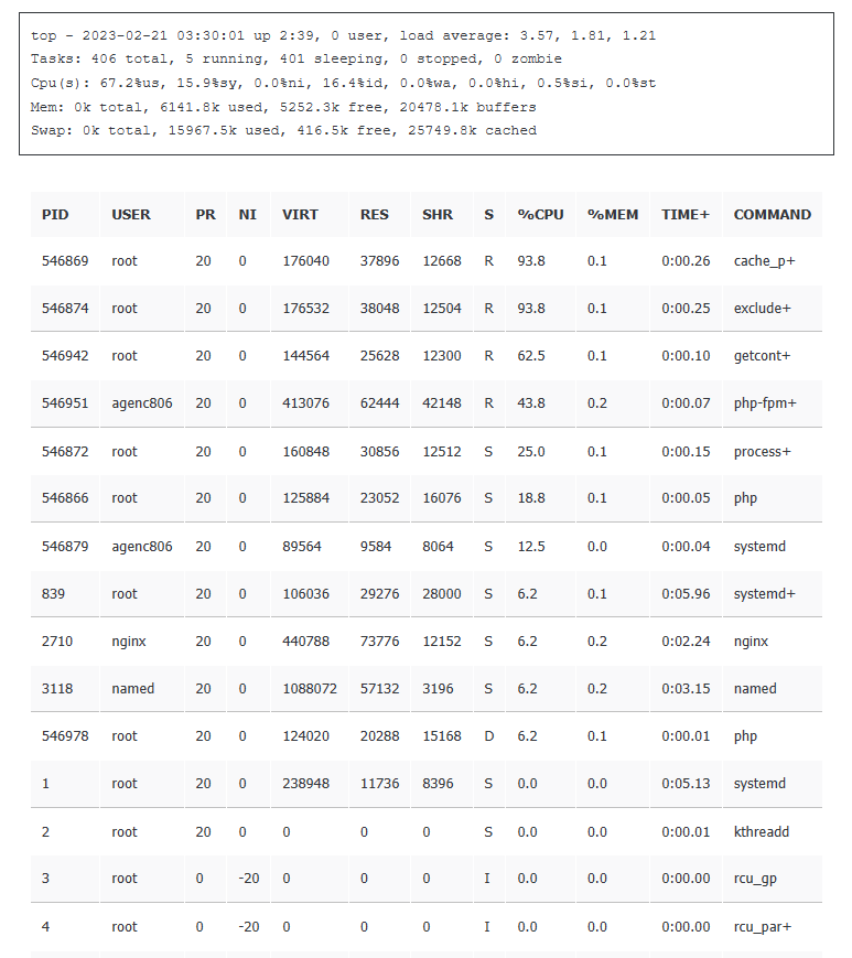

1Min antes do servidor cair o load monitor do directadmin estava da seguinte forma:
