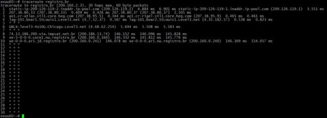

Registro.br entrou em contato e pediu o resultado de alguns tracerout...
Vamos aguardar

Eu ia pedir exatamente isso, tanto o traceroute do seu servidor para registro.br, quanto no traceroute do site (https://registro.br/cgi-bin/nicbr/trt) para o seu IP. Pode ser no tópico ou PM.
A suspeita que temos é de que alguém na CenturyLink colocou filtros e esqueceu de documentar, e agora ninguém acha o filtro mas ele está lá. Daqui a algumas horas vamos derrubar todo o tráfego via CL para tirar a prova dos 9.
Da Argentina para o Brasil:
O erro ainda continua ao tentar alterar as DNS no registro.br
