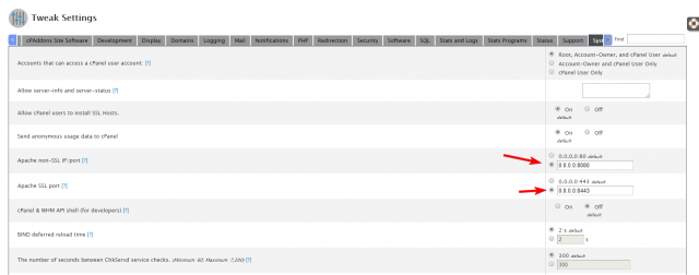

No passado tive um problema semelhante, quando fui ver era uma configuração dentro de Tweak que por algum bug não estava add as portas 8080 e 8443 que era utilizada pelo Nginx.

O lance das portas estão normais, eu verifiquei isso na hora achando que esse era o problema. Sobre reinstalar pelo cPanel, eu já refiz isso e nada também.
