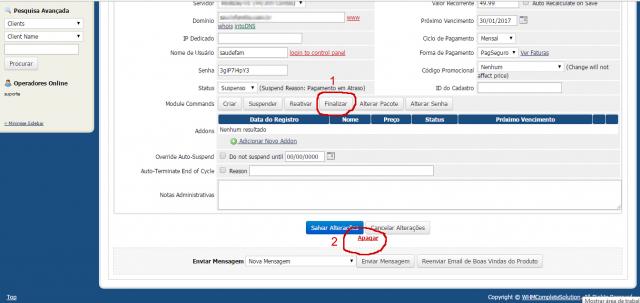

Olá @brunowebmaster
Que botão é esse "terminar serviço" ?
segue em anexo o print da tela com os dois botões abaixo que eu testei e não apagou a fatura não paga.
1 - finalizar
2 - apagar
Olá, você esta encerrando o produto pela lista do usuário de produtos? Se for ali se nao engano ele não apaga as faturas, se você for na lista de pedidos feitos onde você usou para aprovar, se clicar em cancelar por la ele cancela.
Assim ate onde me lembre que funcione.
Mas você pode tentar sanar esse problema com um hook que finalize caso o produto seja finalizado.
