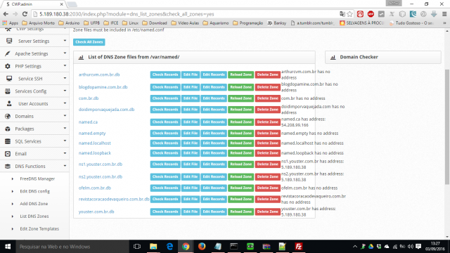

Por conta dessa falha o meu BIND não dá START, Segue o print da minha List DNS zone:
O erro de falta de endereço só não consta no meu domínio principal, funcionando assim normalmente.

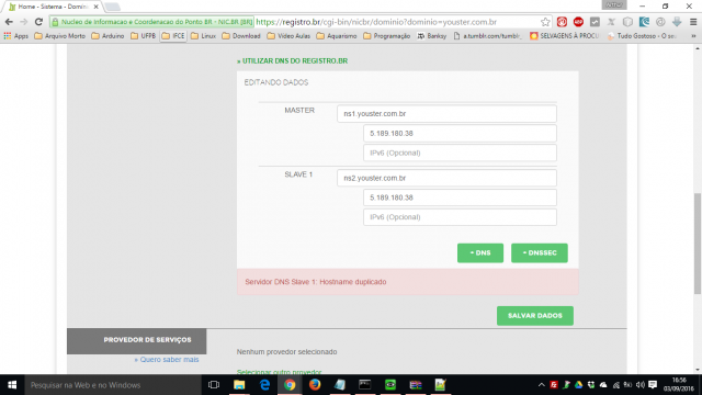

Mas quando eu for apontar o meu domino (Registro.br) para o servidor ele vai pedir o endereço IP de cada DNS, quando ponho o mesmo IP (se não me engano) ele acaba reclamando que é o mesmo endereço, mas eu vou tentar e dou o feedback.
A mensagem que recebo do Registro.br:

Como eu disse, voce vai ter que contratar um IP extra. Tem registrante que pedi IP de cada DNS e não aceita o mesmo IP para os Nameservers.
No caso da registro.br realmente, ou usa um Ip adicional ou usa algum gerenciador de dns gratis.
Se não me engano a contabo oferece dns free.
Ufa! Finalmente acho que consegui vejam, segundo a captura abaixo, configurei o IP adicional para a mesma porta ethernet, ficando assim um pra cada DNS, mas quando digitei no CWP e ele resolveu deu como os 2 pro mesmo endereço, isso tá ok? É pq é meu endereço compartilhado?

Usar um IP adicional é se auto-enganar sobre o serviço oferecido ao cliente... o requisito de 2 IPs existe para que sejam 2 servidores.
Usar os DNS já oferecidos pelo fornecedor de infra-estrutura é uma boa saída.
