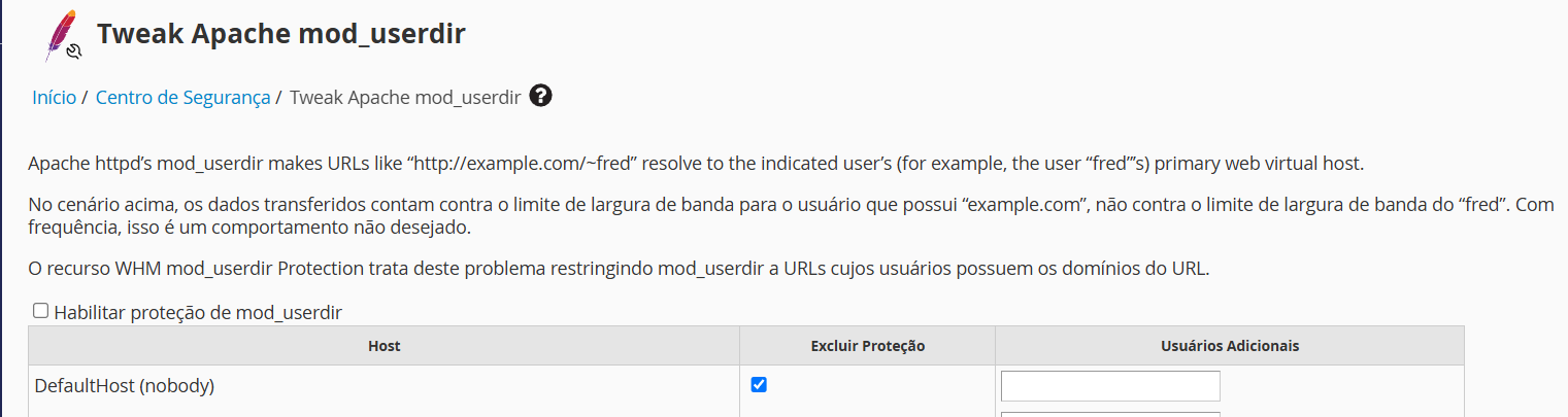

Acesso a URL temporária
Funcionar mesmo só para sites em PHP ou html e alguns cms. Para wordpress mesmo vai retornar erro pois ao acessar a index.php do wordpress ele sempre direciona para a url do domínio e não a temporária por exemplo.

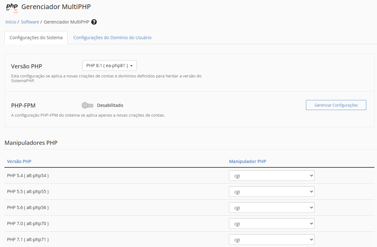

Sério isso? Pra mim o correto ou mais recomenado seria usar lsapi, tenho um servidor onde hospedo ecommerce com essa configuração, poderia compartilhar mais informações?
Sim, o LiteSpeed já é um LSAPI; o LSAPI que está disponível no EasyApache 4 é do CloudLinux. No entanto, ao falar com eles agora, recomendaram configurar o CGI, já que o LiteSpeed usa o lsphp.
DELTA SERVERS
SOLUÇÕES CORPORATIVAS!
Obrigado por compartilhar isto Delta, vi algo semelhante na internet mas não fiz a alteração.

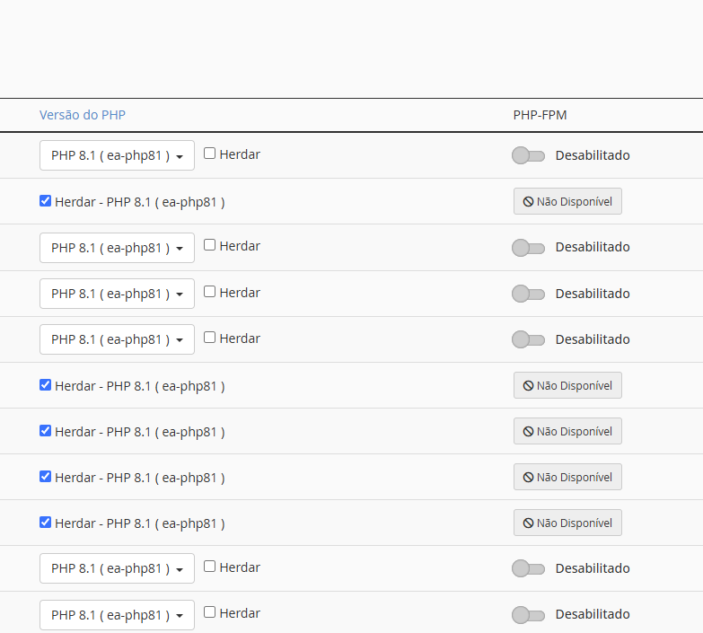

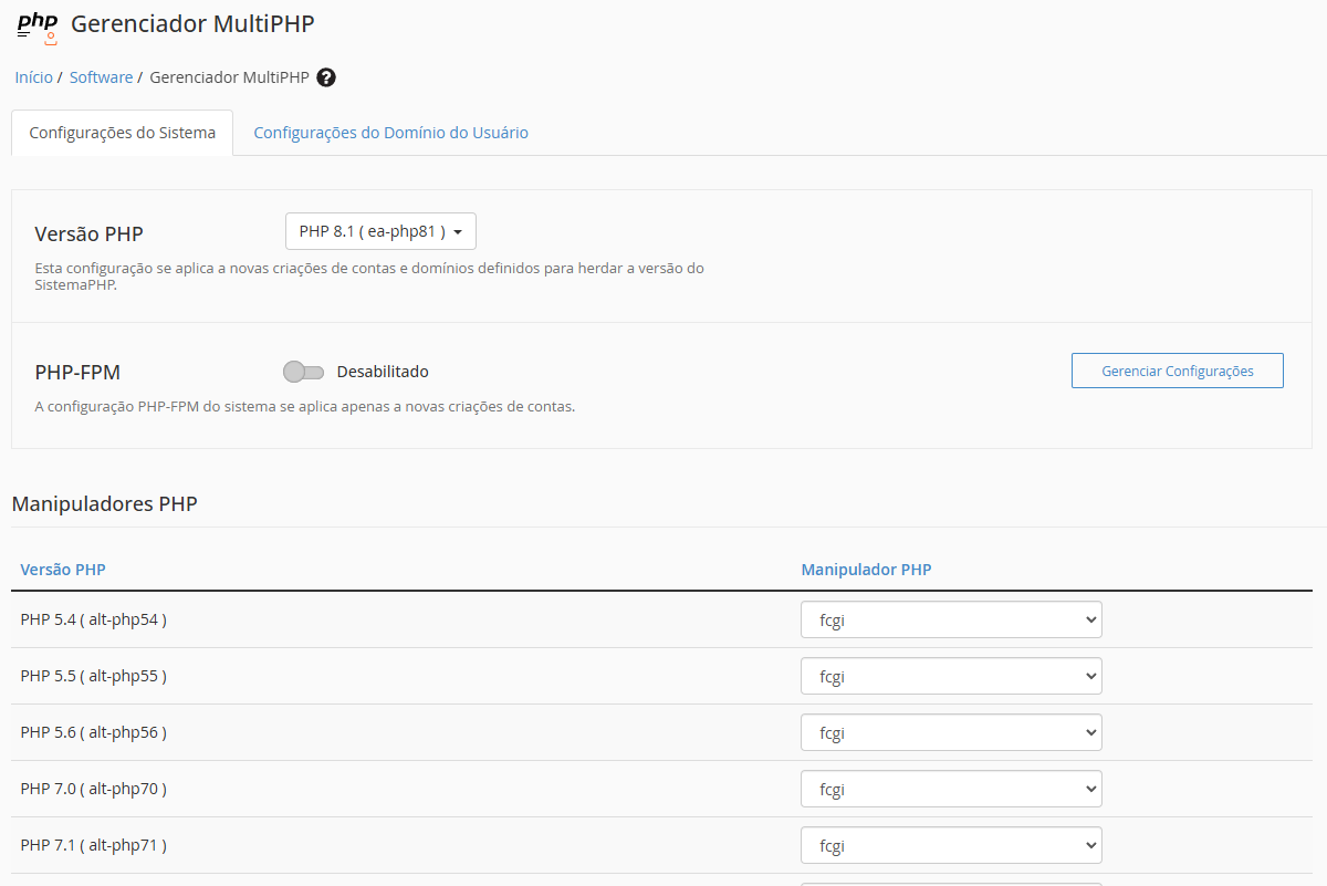

Agora deixei assim:
A questão também é, antes de ter o litespeed removi o PHP-FPM, pois o cliente não conseguia escolher a versão alt-php, assim desativado diretamente já fica o alt-php no cliente, agora com litespeed qual a maneira correta, ativar o PHP-FPM?
