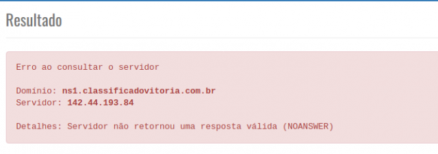

Verifica novamente a configuração, pois não está funcionando:
423910399_OperaInstantneo_2019-02-28_092602_ipok_com_br.thumb.png.fcbbb85c45f65db49c6b1e102e4b8ce5.png
https://ipok.com.br/tools.php?valor=ns1.classificadovitoria.com.br&servidor=142.44.193.84&tool=dnseval

56 minutos atrás, robsonhost disse:
nao sei pq esta com erro pq ja fiz todas as configuração nao sei oque falta agora
Parece ser a sua primeira vez configurando o WHM, se está aparecendo os erros é pq vc não fez "todas as configurações".
Cuidado que não é simplesmente rodar o comando no terminal e depois abrir e sair dando next sem compreender nada. A instalação vai além.
Segue esse tutorial bem explicado: https://www.hostinger.com.br/tutoriais/configurar-vps-com-cpanel-whm
Pelo que vi, o seu segundo ip (142.44.193.85), está a deriva.

A velha mania que as pessoas de tem de jogar a culpa em terceritos. Não tem nenhum problema com registro br, o problema está na configuração ou em quem configurou, se o segundo IP não responde no servidor com que o registro br ou qualquer outro registrante vai fazer o apontamento.
Configura ou ativa o IP final 85 corretamente que vai funcionar.
