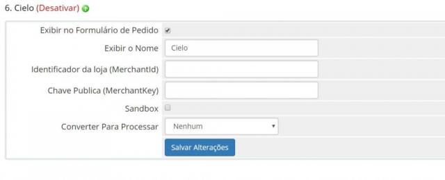

Acabei de terminar o module cielo transparente para WHMCS.
O cliente pode pagar diretamente pelo WHMCS apenas informando o numero do cartão de crédito, data de validade e codigo CCV.
Alem disso, o cliente tem a oportunidade de salvar o cartão de crédito diretamente na areá cliente pelo link /clientarea.php?action=creditcard
O pagamento automático para fatura em aberto também está habilitado.
O module também envia e-mail caso ocorra uma falha no pagamento com cartão de crédito.
Veja as imagens anexadas para mais detalhes.
Você pode baixar gratuitamente pelo link: https://github.com/dell19448/CIELO-MODULE-WHMCS-2018
Você consegue me dizer como seria a parte de configuração do módulo?
Por favor, veja.
