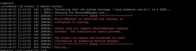

Bom dia, quando tento instalar o cpanel nesse vps usando centos os 7 64 bits está dando o seguinte erro alguém sabe o que fazer?

Encontrei o seguinte desativar o serviço Gerenciador de Rede, seria isto então né, já que o cpanel não suporta o serviço em questão.
This document describes how to disable the Network Manager service. The Network Manager service automates the network's settings and disrupts connections to the IP addresses that reside in the ipaliases module.
Note:
We recommend that you disable the Network Manager service and enable the network.service service before you install cPanel & WHM.

Sim estou nela porem estou na duvida no seguitne no topico 4
Run the following commands to restart the network:
rodo os comandos de iniciar a rede, depois de instalar o cpanel o faço todo processo inicio a rede novamente e depois faço a instalação?
Vc faz tudo antes de instalar o cpanel.
É pré e em prol a instalação.

Bom dia!
Faça como está abaixo:
DESABILITAR NET WORK MANAGER:
1º - service NetworkManager stop
2º - chkconfig NetworkManager off
3º - systemctl stop NetworkManager.service
4º - systemctl disable NetworkManager.service
5º - Comando a seguir: nano /etc/sysconfig/network-scripts/ifcfg-SUASINFORMAÇÕES - (Para verificar, comando: ipaddr)
6º - Aplique o campo adicional abaixo:
NM_CONTROLLED=no
NETMASK=255.255.255.0 - Caso não tenha em seu campo.
7º - systemctl enable network.service
8º - systemctl start network.service
9º service network restart
10º - nano /etc/selinux/config - (Desabilite o selinux)
Agora você terá êxito em instalar o seu cPanel.

Obrigado, deu certinho funcionando ok já.
