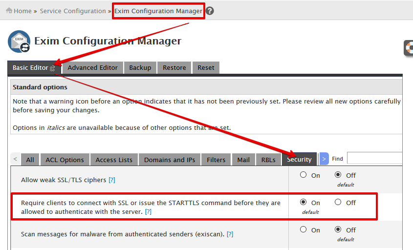

Alguns realizando a configuração abaixo resolveu o problema:
Dá uma olhada nesse tópico:

Notei no Exim duas "funções" novas na aba Segurança (relacionadas a SSL/TLS). Fiz alguns ajustes e estou esperando o cliente voltar do almoço pra fazermos novos testes e eu postar como resolvi.
