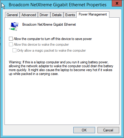

Já vi isso ocorrer uma vez em um W2K12..RDP devidamente liberado..mas vira e mexe ficava offline só retornando ao rebootar...

Na época descobri que era uma conf na placa de rede que entrava em modo meio que "ocioso" e então deixava tudo offline.
Tente fazer essa conf abaixo, após isso não tive mais problemas.
