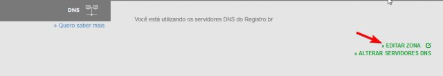

Você pode utilizar os DNS da própria registro.
Assim que logar no registro.br procure por "Editar Zona"
Na tela que aparecer, clique em "Nova  Entrada"
E ai você configurará os apontamentos para o IP de sua VPS (no lugar do 111.222.333.444).
Forte abraço.
