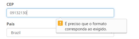

fiz isso, porem agora impossibilitou o cadastro
erro.jpg.6dcfffab537e0815066182d702dce67
Pelo o que eu entendi do HTML ai, ele está dizendo que tem que ter 5 números antes do - e 3 depois, ou seja, 09123-130.
Vc quer que o cep fique assim 77910-000? Ou assim 77910000?
