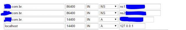

1. Na revenda foram criadas as entradas ns1.meudominio.com.br + IP e ns2.meudominio.com.br + IP.

Agora entendi!!! No seu WHM/CPANEL ver se essas entradas estão corretas. Se já fez isso , melhor entrar em contato com o provedor .
Sim está igualzinho! com os dados do meu domínio e IPs.
