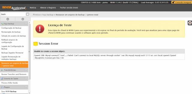

Ao tentar restaurar contas de backups, em Backups >> Restaurar um arquivo de backup/cpmove total. Me deparo com um erro no qual não havia visto antes.
Tentei reparar o mysql, resetar a senha mas sempre da esse erro no putty: ERROR 2002 (HY000): Can't connect to local MySQL server through socket '/var/lib/mysql/mysql.sock' (111)
Alguém pode me ajudar ??

Imagem do erro
post-16831-0-23014300-1409695284_thumb.p

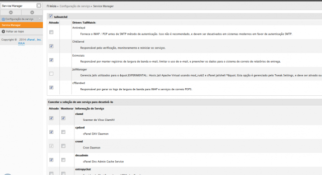

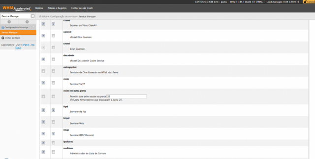

Vá a Service Configuration » Service Manager e certifique-se de que mysql está marcado
