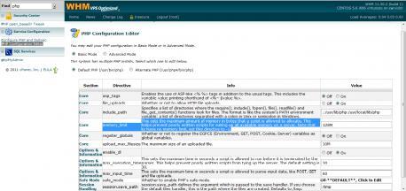

Entra no WHM e procura por PHP Configuration Editor, lá pode alterar várias configurações do PHP

1) Se for no cPanel é só ir (como root) a Main >> Service Configuration >> PHP Configuration Editor
2) Se for numa hospedagem compartilhada
a) com o PHP rodando como DSO:
Inclua o seguinte no arquivo (no exemplo é pra ter 1024MB): php_value memory_limit 1024M
b) com o PHP rodando como SuPHP ou CGI (desde que aceite personalização do php.ini) coloque: memory_limit = 1024M
3) Se for num script PHP pra ter, por exemplo 512MB, pode-se usar ini_set('memory_limit', '512M');
