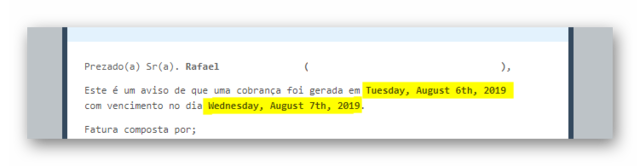

Olá, recentemente verificando os emails que os clientes recebem notei que 'aparentemente' do nada ele passou a usar datas e horas em inglês. Mesmo com todos os ajustes feitos para que seja usado português. Alguém sabe como forcar isso para o português novamente ?

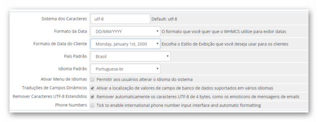

Print da email e da configuração junto do tópico...

Mude o formato de data para Use Global Date Format
Não funcionou essa dica. Alguma outra ?

Na opção formato de data do cliente, escolha a primeira opção "use global date format".
Salve as alterações e acredito que ficará normal.
Esse é um bug do WHMCS após atualização.
