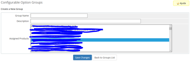

johnbrasil Postado Junho 17, 2019 Postado Junho 17, 2019 Bom dia a todos. Estou tendo um problema na aba "Configurable Option Groups" em configproductoptions.php Não sei o que está acontecendo, mas quando eu tento criar um grupo a tela simplesmente "pisca" e nada é criado... Segue foto anexada.. Alguém saberia me dizer o que seria este problema? Como arrumar isso ? 0 Citar

edvan Postado Junho 17, 2019 Postado Junho 17, 2019 3 horas atrás, johnbrasil disse: Sim sim, já sim.. Outro navegador Na minha VPS Pelo meu celular, em tudo.. rs Não sei o que acontece.. =/ Verifique se o debug de erros/falhas do seu WHMCS https://www.edvan.com.br/Erro500 não está ativo. Caso não esteja ativo via configuration.php verifique se no admin não está ativo http://prntscr.com/o33u7y 0 Citar
johnbrasil Postado Junho 17, 2019 Autor Postado Junho 17, 2019 Perfeito, fiz todo o procedimento que me pediu edvan, e tentei novamente entrar no "Configurable Option Groups" e criar algum grupo qualquer, e verifiquei se ele gerou algum log de error na raiz, porém não foi gerado nada... Algum procedimento a mais da qual eu possa tentar seguir? 0 Citar
edvan Postado Junho 18, 2019 Postado Junho 18, 2019 13 horas atrás, johnbrasil disse: Perfeito, fiz todo o procedimento que me pediu edvan, e tentei novamente entrar no "Configurable Option Groups" e criar algum grupo qualquer, e verifiquei se ele gerou algum log de error na raiz, porém não foi gerado nada... Algum procedimento a mais da qual eu possa tentar seguir? Qual template administrativo você está utilizando? Blend ou v4? Se utiliza v4 troca pelo Blend. Se sua licença é original sugiro que acione o suporte técnico oficial da WHMCS.com 0 Citar
johnbrasil Postado Junho 18, 2019 Autor Postado Junho 18, 2019 4 minutos atrás, edvan disse: Qual template administrativo você está utilizando? Blend ou v4? Se utiliza v4 troca pelo Blend. Se sua licença é original sugiro que acione o suporte técnico oficial da WHMCS.com Bom dia. Eu utilizo o "Six" como template. Sim, é original, irei tentar entrar em contato com eles. 0 Citar
