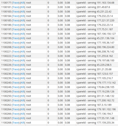

Boa tarde Srs.
Após longos dias de ataques de bruteforce sentido por todos e amplamente discutido aqui:
Eu recebi o que parece ser um novo tipo de ataque (assim espero) que me chamou muito a atenção:
É como se o usuário root estivesse abrindo dezenas de conexões do cPanel, o estranho é que ao pesquisar pelos IP's eu tenho os seguintes logs:

Fiz um teste tentando acessar o cPanel de qualquer conta via user + pass root e não obtive sucesso.
Acessei o WHM - cPanel do Usuário e nos processos + logs ele exibe o usuário em questão e não o root.
Agora estou em dúvida se meu servidor foi comprometido, se é uma tentativa de ataque e/ou algum tipo de bug da nova versão 11.74.
Alguém já passou por isso?

Boa tarde!
Desabilite o mod_cpanel em seu apache e verifique se o problema sanou, estava com esses processos, diversos deles criando uma sobre carga nunca vista antes, ao analisar, notei que erá o mod_cpanel, o desabilitei e entrei em contato com a equipe técnica do cPanel para eles verificarem, e sim, descobriram um bug no mod_cpanel.
Veja nas imagens abaixo que após o meu relato, outros chegaram ao cPanel, e isso os deu um pouco de trabalho, até entraram em contato conosco para trabalhar em uma correção em cima de nosso servidor.

Interessante isso, algo que me chamou a atenção é que não causou nenhuma sobrecarga no servidor...absolutamente nada.
Em uma inspeção de rotina eu vi essa quantidade de processos rodando o cPanel e com usuário root....achei extremamente estranho já que com absoluta certeza minha senha não vazou.
No seu caso, na época era o mesmo "sintoma"? Inúmeros processos root rodando o cPanel ?

Boa noite!
Sim, ocorreu em servidores de clientes e outros cujo gerenciamos, as vezes dava um pico no load e do nada voltava ao normal, só que o CSF informava que o load subiu por X momento. Ao analisar esses avisos, notei o causador do problema, ao desabilitar sanamos esses problemas.
