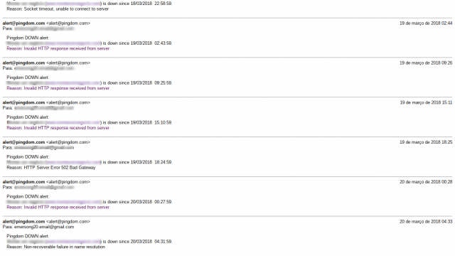

Faz cerca de 1 mês está acontecendo algo muito estranho.
Todos os dias os sites do meu servidor Plesk em algum horário do dia simplesmente cai por cerca de 1 ou 3min e depois voltam. Isso já está começando a irritar os meus clientes que por sua vez me irritam.
Vocês poderiam me recomendar alguns testes para descobrir onde está a causa do problema ?
Estes são os alertas que eu venho recebendo de um dias pra cá. Utilizo o Pindgom para monitoramento.
5ab0c7d3663d5_Screenshot20180320at053216.thumb.png.45809236ccf80c4f9a310e9150e21051.png

Experimente instalar o agente do pinguzo na vps, ele vai te ajudar a monitorar a mesma, load, disco, memoria e etc.
Por alto, pela configuração do hardware e pelo seu relato, parece ser problema de link, mesmo que o PLesk de um overload de 10 dificilmente para de responder a ping..
Vou cadastrar o IP do servidor no uptime robot e continuar monitorando nos próximos dias!!!
