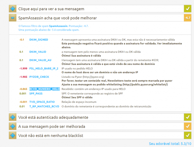

Boa noite amigos, eu sempre fui usuário de cpanel onde já vem tudo configurado porem agora resolvi pegar uma VPS com WHM para rodar meu site, porem meus emails estão caindo todos no spam, eu olhando aqui no Portal Do Host achei o site https://www.mail-tester.com/ e depois de alguns teste consegui alguns avanços mas agora estou com uns erro que não consigo arrumar estou mandar a foto aqui para que todos me ajudem.

Em 09/02/2018 em 11:42, lucaskastello disse:
Atualizando , com a ajuda do Bruno consegui arrumar o PYZOR agora só falta o HELO.
Bom dia amigo,
O seu problema no HELO ai é que no hostname do seu servidor voce deve ter colocado o IP principal do seu servidor. Voce teria que mudar para o domínio que está configurado pra essa máquina (domínio que o cPanel foi instalado).
Espero ter ajudado.
