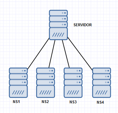

Amigo, eu recomendo você a "segmentar" seus DNS mantendo o cluster, se deseja 4 servidores de DNS eu recomendo utilizar VPS com DNS-Only da própria cPanel.
NS1 - VPS BRASIL
NS2 - VPS BRASIL (empresa diferente do NS1)
NS3 - VPS EUA (com boa rota para BRASIL)
NS4 - VPS EUROPA (com boa rota pra Brasil)
Com isso, no servidor de hospedagem você apontará Servidor -> NS1 + Servidor -> NS2 e assim por diante.
Não recomendo você apontar NS1 -> NS2....
Em alguns clientes eu utilizo 3 DNS e estão funcionando que é uma maravilha.
Boa tarde, exato amigo estou usando o DNS-Only mesmo, minha duvida é se posso fazer exatamente o que vc mostrou na imagem.
Se eu entendi eu posso então no servidor deixar somente o NS1 e os outros NS2, NS3 ou até um NS4 em VPS externo.
E se eu tenho que deixar esses outros DNS registrados no "Server Configuration" do WHM do servidor principal.
Obrigado.
