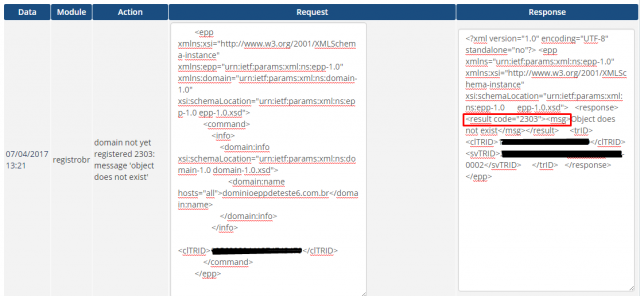

O módulo está configurado em modo homologação e ao tentar fazer um registro de domínios  pelo painel me retorna a mensagem de sucesso.
Porém no LOG de módulos tenho a seguinte mensagem e não consigo concluir o cadastro dos meus domínios.
domain not yet registered 2303: message 'object does not exist'
Agradeço se alguém puder me auxiliar ou me indicar alguém que possa me ajudar.

Este foi o comando para registrar um novo domínio.
Na lógica este cadastro não deve existir, pois trata-se de um novo domínio, certo?
Estou usando a conta de homologação do registro.br e a mesma não tem nenhum domínio cadastrado.

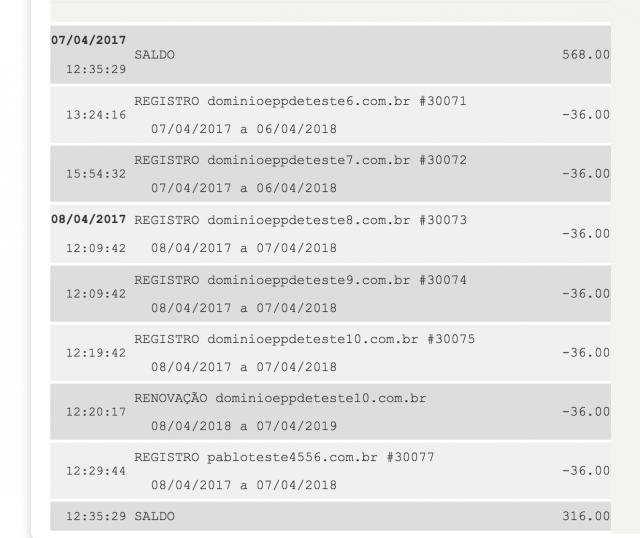

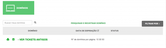

Estava analisando dentro do beta.registro.br e vi que o meu saldo foi usado. Mas na tela aonde deveria aparecer os domínios registrados está em branco.
Saberiam me informar se este comportamento é normal no EPP Beta?
Caso positivo creio que está funcionando.
Rubens: Não há tela onde deveria aparecer domínios. Isso só se refere a contatos do sistema Web, não do EPP.
Rubens: Isso é normal tanto no EPP Beta quanto de no produção. A diferença é que no de produção existe um arquivo com todos os registros chamado EPP Reports, mas ele não é gerado no beta.
