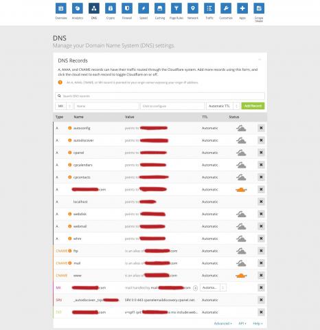

Olá amigo,
eu fiz isso, mas até então nada de funcionar o email.
veja a minha configuração, se vc encontra algum erro que nao vi.

Consegui resolver.
Precisa tirar o CNAME mail e incluir um A com as mesmas informaçoes e incluir uma entrada MX com o valor mail.dominio.com.br
Para funcionar também tu deves deixar a saida liberada clicando sobre o "STATUS"
