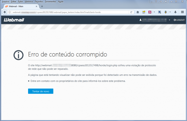

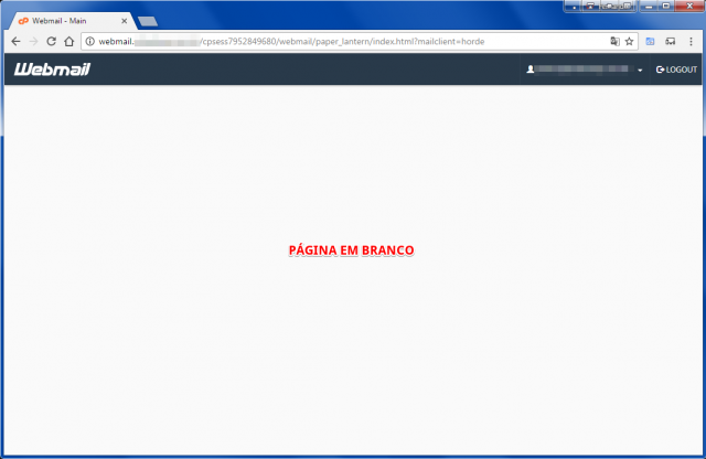

Os clientes que tentam acessar o Horde utilizando o endereço sem passar pela porta webmail.dominio.com.br estão com problemas, e isto ocorre somente em servidores que tenham Nginx instalado. Em servidor com CPNginx ou mesmo Engintron apresentam o mesmo problema e somente no Horde, o Roundcube acessa normalmente.
Se o cliente acessa pelo endereço com porta dominio.com.br:2095 vai normalmente. E em servidores somente com apache não existe este problema.
Imagens do erro ocorrendo no Firefox e Chrome e no Chrome fica apenas uma página em branco, no Internet Explorer o erro é parecido com o do Firefox.
