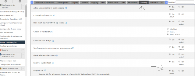

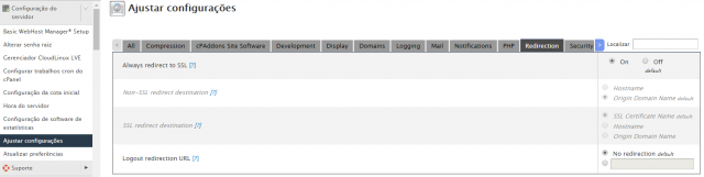

Boa Noite,
Tenho um endereço no cpanel com ssl (https://sub.domain.com).
Gostaria que quando um usuário entra-se no webmail dele automaticamente redireciona-se para este sub com SSL.
Tem como ?
ele ainda está indo para o https do domínio que digitou (fica vermelho).
Gostaria que redireciona-se para o domínio princiap com SSL verificado.

A partir da versão 60 do WHM todos os domínios que possuem um SSL válido, não redirecionam para o hostname, eles permanecem no próprio domínio. Somente sites sem SSL ou com SSL inválido redirecionam para o host.
Essa informação consta na documentação do cPanel.
Alguma alternativa ?
Vou ser obrigado a retirar o SSL dos domínios (webmail.dominio.com.br).
Antes quando digitava o webmail ele redirecionava para o domínio principal com ssl.
