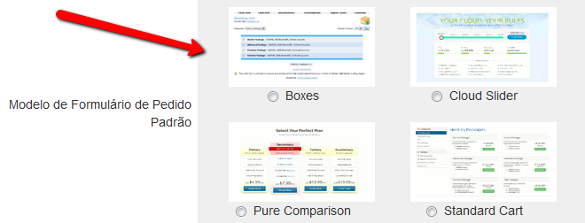

1. Quando você tenta pesquisar um domínio através do Whois, disponível no Admin do WHMCS, a pesquisa ocorre normalmente? Retorna algum erro?
2. Se a resposta a primeira pergunta acima for "Sim normalmente, sem erro", já tentou alterar o template do OrderForm?
3. O IP do Registro BR está liberado no seu Firewall, caso utilize? IP: 200.160.2.3
Eu troquei o Orderform como sugerido e parece que o problema é lá mesmo, pois aqui só está funcionando o form boxes, teria omo fazer os outros funcionarem também?
