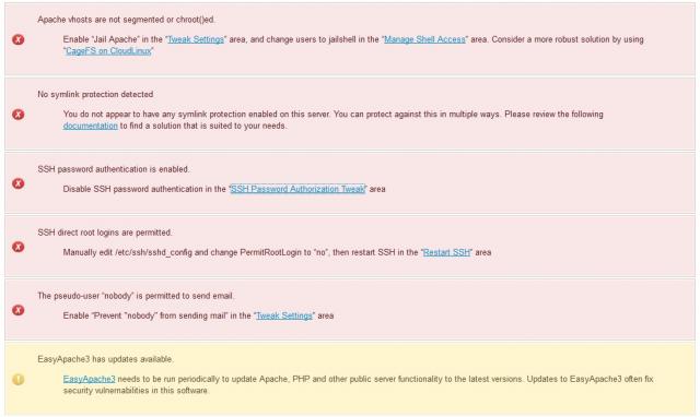

A verificação de segurança está retornando esses alertas:
Como sou iniciante, não entendo praticamente nada do que isso quer dizer. Fui tentar configurar conforme indicações mas fiquei em dúvidas.
1º alerta a opção "Jail apache" está inativa e com isso não tenho como alterar de off para on. Em relação a "Jail shell" para que serve isso? Por padrão ele está como disable shell, qual o motivo de alterar para "Jail" para os usuários?
2] onde fica essa proteção symlink no cPanel?
3º O que quer dizer ssh authentication?
4º Pelo entendi eu vou desabilitar o acesso SSH para o usuário root? E se precisar logar no servidor como que faz, tem que logar no whm e liberar o acesso?
5º Ativo a prevenção para o usuário nobody?
Enfim, é preciso fazer isso que está sendo indicado ou posso descartar?

Mas no meu caso eu não utilizo Cloudlinux. Agora que tem que ser feito algo isso eu seu, mas acontece que pela forma como algumas coisas estão descritas ali, eu que não tenho afinidade com o cPanel, fico em uma situação que entendo uma coisa(conforme está escrito) mas não sei se na prática é a mesma coisa. Por exemplo:
1- Ali fala para ir em "Manage Shell access" e altera todos os usuários para Jail Shell. Por padrão os usuários estão como "disable", e eu entendo que isso que dizer que usuários comuns não terão acesso shell .Se for isso, eu prefiro que fique assim pois não pretendo permitir que usuários possam acessar por SSH, mas ali fala para alterar para o "Jail Shell". Então eu queria saber o que é isso exatamente e por que deve ser configurado assim.
2- "SSH password authentication is enabled". Por que deve ser desativado?
3- "SSH direct root logins are permitted". A mesma pergunta, por que desativar? Se desativar não será possível acessar o servidor por ssh via root?
Entendeu as questões? Para quem entende fica fácil, agora para quem não entende, assim como eu, não adianta apenas fazer o que está sendo pedido sem ter noção do que são cada uma dessas questões, como funcionam e o que vai acontecer depois que tudo for feito.

Mas enfim, já fiz algumas coisas sozinho:
- Recompilei o apache com mud_ruid2 e assim corrigi o alerta "jail apache"
- O "Jail shell" se for marcado permite os demais usuários tenham acesso via shell ao servidor. Então resolvi deixar como estava antes "disabled" e com a ativação do "Jail Apache" essa mensagem sumiu.
- Desabilitei a permissão ao usuário nobody para enviar e-mails.
Só restaram os 2 alertas referentes ao SSH, pois testando eles impedem que o root acesse o servidor por ssh e exige o uso de chave privada. Até que eu entenda melhor isso, vou deixar assim mesmo.

20 horas atrás, PedroHenrique disse:
GALERA TÁ VIAJANDO NA ANÁLISE!
1) Jail Apache é uma ferramenta de segurança nova, leia sobre ela, por eqto recomendo deixar o shell restrito apenas se houver necessidade.
2) symlink compilando o apache dá pra add a "proteção" outros meios já tem tópicos aos montes por aqui.
3) Só utilizo em meus servidores de backup, a necessidade depende da situação. Uma boa senha root + firewall dá conta disso.
4) Sim (loga como usuário e passa p/ root), assim como trocar a porta tb ajuda a dificultar o acesso, mas não garante eficiência nenhuma contra hackers!
5) Sim recomendo habilitar.
