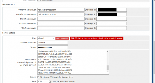

Ola galera estou com um problema e não e de hoje, bom vamos a raiz do problema  comecei agora a pouco tempo mexendo com whmcs comecei com o hostmgr então ouvi falarem muito bem da whmcs e comprei uma licença
então vamos la no whmcs coloquei as informações, porem na hora de colocar o servidor ta tudo certo as informações
então coloquei la Nome do servidor no caso coloquei um a minha escolha
coloquei o endereço de IP, coloquei o ns1 e o ns2  escolhi Cpanel coloquei login e senha  gerei o acesso hash coloco para testar a conexão e da erro
então eu pego e salvo entro pra editar novamente e sem mexer em nada clico em teste conexão ai ja da como Sucesso  então eu salvo
ai vo ver se realmente funciono clico em Login To Whm  porem ele abre uma nova pagina para ir para o WHM  so que abre a porta 2087 e da erro não entra
e não sei o que e pós possuo 3 servidores, e nos 3 da a mesma coisa

Se está redirecionando para a porta 2087, verificou se o servidor está rodando um certificado SSL? Marque opção Secure.
ai que está ele so quer rodar na porta 2087
eu tinha um aqui 5.3.17 se não me engano que comprei uma vez ele funciono direito  ai comprei a licença coloquei o 6.0.2 e ele na hora de abrir o servidor vai direto para 2087 ja marquei para usar SSL do mesmo jeito da erro, ja marquei pra usar outra porta e coloquei a 2086 porem não tem efeito
Eu tive esse mesmo problema , troquei o ip da maquina e resolveu rss
Também nem procurei saber o porque só sei que funfo :P
o ruim que ele seria pra usar na revenda e tenho 2 nas duas não funciona, vou ver no dedicado que eu tenho mas tenho quase certeza que tbm não vai :p
em VPS e dedicado você consegue resolver o "problema", revenda só entrando em contato com a empresa!
Em uma das minhas revendas, por exemplo, quando eu digito no browser www.dominio.com.br:2086 ele redireciona para a porta 2087. Quando tentava logar pelo whmcs dava erro, então marquei a opção "Secure" e passou acessar normalmente.
eu entrei em contato, ai falaram que o problema eu teria que resolver com  a whmcs mesmo
ja marquei o Secure mais do mesmo jeito não conecta, quando to editando e faço o teste da como sucesso apos salvo e clico para ir para o whm não vai
