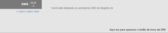

Reparei algo novo nessa versão do site do registro.br, que para novos domínios parece ser quase impossível trocar DNS, pois até mesmo não aparece a opção de troca de DNS. Coisa que não ocorria para novos domínios na interface antiga.
Vejam só um print sobre isso.
Alguém esta com essa dificuldade para novos domínios?

Não é uma dificuldade, é uma mudança... você só vai conseguir mudar DNS após o pagamento pelo registro ser identificado.

Mas a empresa que está fazendo o registro pode especificar os DNS próprios durante o pedido. Não é obrigatório utilizar os do Registro.br.
É só alterar para os seus DNS durante o processo. Assim o domínio ficará acessível exatamente como ocorria antes. O que não é possível fazer são alterações de DNS até que o pagamento seja confirmado.
Então o problema na realidade é apenas para quem registrar com os DNS incorretos e que terá que esperar a confirmação do pagamento para que possa corrigir isto.

Não era um bug, antes a regra era uma, agora a regra é outra.

Como já comentaram, basta registrar o domínio com o DNS do host que já sai funcionando. Antes do pagamento não vai poder mudar de servidores DNS, mas como o DNS é seu você vai poder configurar as entradas e subir o domínio já no ato do registro.
Domínio internacional tem que pagar antes do registro na verdade, assim como no Registro.br, considerando o modelo de atacado. No varejo tem que pagar no ato, como você mesmo lembrou... e se você pagar com cartão no Registro.br, também já vai poder alterar DNS.
Domínio lá fora só é mais barato se não for .com. Os domínios .net, .org são mais baratos, mas o .com não é, por causo do aumento do dólar. Se você colocar o dólar real de transferência (não aquele do jornal) e colocar os impostos devidos (que se você não paga, está assumindo risco), o preço de atacado do .com.br e do .com agora é o mesmo.
Sobre aceitar todo meio de pagamento, também não confere... vocês tem localizado alguns reseller-registrars que aceitam outros meios de pagamento, mas 99% é só cartão de crédito. Enquanto isso, na interface varejo aceitamos cartão de crédito (se for para domínio individual) ou boleto (domínio individual ou multi-pagamento).
O único ponto que confere é o de tempo de publicação, mas não temos tido questionamentos a esse respeito, inclusive por vermos algo que os registries e registrars internacionais também confirmam de que raramente um domínio é registrado para uso imediato.
