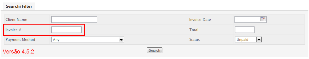

Não sei se perceberam algo estranho ao tentar pesquisar uma fatura ( por ID ) no WHMCS 5.1.2... não é mais possível!
Já na versão 4.5.2 é possível.
Se você tentar utilizar a busca via barra lateral ( esquerda ) na 5.1.2 não funciona... ele não consegue filtrar!
