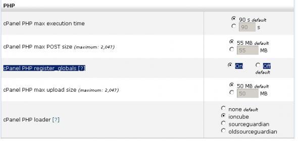

Após isso, segure ctrl+f e procure por: cPanel PHP register_globals, mude de OFF para ON.
[ATTACH=CONFIG]299[/ATTACH]

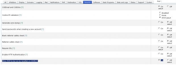

Logo em Seguida mude na aba para: Security.
EM: Allow PHP to be run by resellers in WHM - Mude de OFF para ON.
[ATTACH=CONFIG]300[/ATTACH]

O register_global como ON não é necessariamente uma falha de segurança. O prolema é que scrips maliciosos ou simplesmente mal escritos podem abrir brechas para o acesso indevido .
Eu não sugiro usar o mesmo como ON. Mesmo porque esta funcionalidade será removida definitivamente do PHP nas próximas versões.
