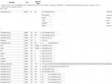

Olá Ryan, obrigado pelo retorno. Antes de resetar a zona eu preferi postar um screenshot aqui para que você possa dar uma olhada e ver se tem algo errado.
Ops, a img ficou pequena, segue o link: http://www.w3criacoes.com/DNS/dns.gif

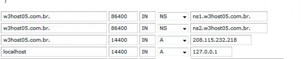

Você deve resetar a zona do dominio piersalvador.com.br, não o da hospedagem (desculpe se a frase dominio em questão gerou ambiguidade). Pelo print, as zonas da hospedagem estão corretas, você vai notar que os dominios que apresentam problema estão diferentes dela. Assim, resete todos que apresentam o erro.
1) Entre no WHM
2) Clique em DNS Functions e em Edit DNS Zone;
3) Escolha w3host05.com.br. O erro está nele (só foram configuradas ns1 e ns2)
4) Clique em edit.
5) Role a página até Add New Entries Below this Line
6) Adicionaremos 2 linhas:
w3host05.com.br. | troque 14400 por 86400 | na coluna in selecione NS | na caixa Hostname que se abre digite ns3.w3host05.com.br.
w3host05.com.br. | troque 14400 por 86400 | na coluna in selecione NS | na caixa Hostname que se abre digite ns4.w3host05.com.br.
7) Clique em Save.

Opa Ryan,
Cara, o domínio w3host05.com.br está com ns3 e ns4. Eu adicionei há +/- 2 semanas. Veja na imagem: http://www.w3criacoes.com/DNS/dns.gif abaixo a entrada TXT que contem o SPF.

O problema está aí, as zonas dns dos outros domínios foram configuradas sem eles estarem presentes, então enquanto você não resetá-las eles não vão ser lidos corretamente.
Sim, pega o padrão do Template Zone - standardvirtualftp.
