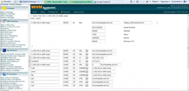

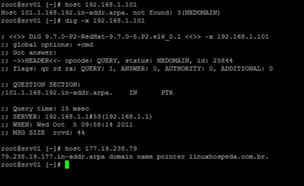

Bom dia Pessoal, sou novo no fórum e vou logo pedindo uma ajuda a vocês...rs
Tenho um pequeno servidor localmente comigo, e instalei o Cpanel.
Pedi a operadora para cadastrar meu DNS reverso ao meu IP, foi feito o cadastrado. linuxhospeda.com.br
O meu grande problema, é que não estou conseguindo configurar o meu DNS reverso no servidor, segui alguns manuais da própria Cpanel, mas não consegui. ( http://docs.cpanel.net/twiki/bin/view/AllDocumentation/WHMDocs/RdnsForBind )
Utilizo CentOS 6.0 – x86_64 , Cpanel WHM 11.30.4 (build 6).
IP Roteador: 192.168.1.1 / IP Servidor: 192.168.1.101 / IP Externo: 177.19.238.79
Vou postar 2 PrintSc das minhas configurações, devem estar todas bagunçadas..rsrs
Caso alguém puder colaborar, agradeço a todos.
(Anexo Imagens).
Olá amigo seja bem vindo!
Você configurou o seu IP INTERNO no DNS. É necessário que você configure o IP EXTERNO (177.19.238.79). Que eu saiba o roteador deveria ser configurado como bridge para o IP externo ficar diretamente na placa de rede do seu Servidor.
Amigo, não funciona simplesmente porque você não esta usando endereço válido de internet, procure tirar esses IP´s 192.168.* e colocar somente o seu IP válido que tem que funcionar
Bom, vamos la. Vc não pode utilizar o ip interno no cpanel, vc deve cadastrar o seu ip externo nele. Sobre a configuração do seu ip externo, o mesmo nao pode estar indo para o seu servidor como roteador. O ip externo tem que estar em sua placa de rede no centos.
Resumindo, se vc utiliza um link com ip fixo atraves de modem, vc precisa fazer com o que seu centos disque para o modem para receber o ip externo e assim ajustar o cpanel para usar essa placa de rede.
1. Sim, isso mesmo, no cPanel, coloque o IP EXTERNO como o principal e como IP compartilhado pra criação de contas (IP Functions >> IP Migration Wizard ou Change Site's IP Address)
2. Tem certeza que essas config de DNS reversos da zona DNS estão corretas? Eu costuma fazer uma mais simples. Alguém aqui sabe mais sobre isso?

Como eu disse coloque o IP externo como seu IP principal.
Na config de DNS reverso, coloque apenas
{IP EXTERNO}.in-addr.arpa. IN PTR linuxhospeda.com.br.
linuxhospeda.com.br. IN A {IP EXTERNO}
As demais zonas creio não haver necessidade de modificar, senão causará erros graves.

Rapaz, quem te dara o gateway e os dns sera o seu modem automaticamente. Vc precisar configurar o discador pppoe no seu centos e mandar discar por ele. Dessa forma vc recebera o ip, gateway e dns. Ai basta entrar no cpanel e alterar a placa de rede de eth01 para o nome do seu discador pppoe.
Consegui colocar o modem em bridge e discar, fiz um teste rapidamente, ele pegou o IP Fixo pelo discador e navegou.
A noite vou fazer estas configurações no servidor, e vou alterar a interface no Cpanel de eth0 para discador.
Aquelas configurações que eu fiz com 1.168.192.in-addr.arpa. .....eu altero todas para 238.19.177.in-addr.arpa. ?
Gostaria de saber se esta no 'caminho aquelas configurações', se tem algo errado...etc

Vc não precisa fazer nenhuma alteração do dns reverso em seu servidor, so quem precisa fazer é a GVT. Vc só precisa cadastrar o ip em dns.
