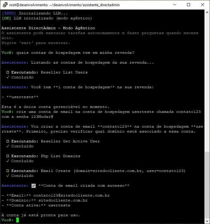

  • Criei um login keys de uma conta de hospedagem (logins keys é o acesso ao directadmin via api)
  • Configurei um arquivo .env com as credenciais de acesso do directadmin e a api da LLM
  • Criei um script capaz de fazer a LLM entender que PODE acessar os arquivos da pasta public_html
A LLM pode listar, ler e gravar...
Ainda preciso entender a viabilidade (principalmente utilizando LLM chinesa cuja privacidade é questionável...
Além disso, preciso entender se para o usuário final, vai fazer sentido eventualmente editar o site com linguagem natural.
Por outro lado, as possibilidades são bem interessante (mesmo que não seja utilizada necessariamente pelo usuário final).
Ainda preciso entender quão trabalhoso será editar e restringir cada etapa desse acesso da API via IA para entender se realmente valerá a pena investir tempo nessa empreitada hehehe

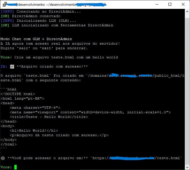

Estou enviando um print de um teste simples pedindo para a IA criar um arquivo ( o arquivo foi criado...testei via navegador...)

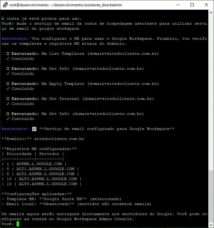

Pois as ferramentas que criei (por meio de IA) permite fazer quase tudo que GERALMENTE os clientes pedem:
  • Ler, modificar e criar na pasta public_html
  • Gerenciar emails
  • Gerenciar zona de dns
  • Gerenciar cron
  • Gerenciar subdomínios
Como eu não tenho conhecimento em programação, optei por criar em modulos para quando for corrigir ou aprimorar algo, não mexer nos demais...
Separei acesso de revenda e hospedagem
O acesso é feito por meio do logins keys e a restrição de acesso fica a cargo dos comandos ativados na api...

E sem querer vender susto aqui ou ser mercador do apocalipse kkkk se você não tem ideia das consequências disso que estou comentando acima, estou colocando prints onde eu peço coisas simples aqui e veja o desempenho da ia utilizando as ferramentas (lembrando que não é uma ia normal...ela tem perfil agentico...
