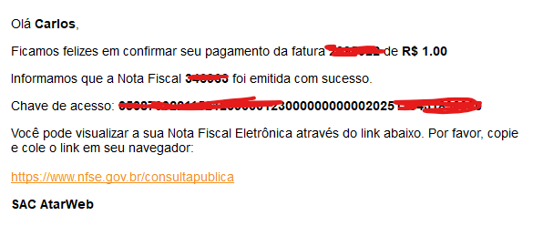

Então @bdlc , eu sei que não precisa de cadastro, aqui ja estou gerando informando a url de consulta, veja um exemplo:
Mas eventualmente o cliente pode não querer clicar na url...etc
Se ele tiver cadastro na url https://www.nfse.gov.br/EmissorNacional
A nota fiscal emitida já aparece pra ele...
